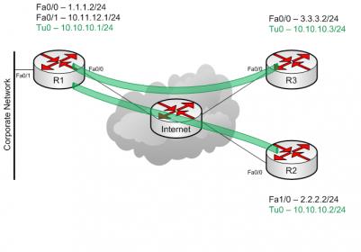

    Bao giờ bạn tự hỏi làm thế nào để cung cấp vài trăm VPN từ văn phòng từ xa với IP động đến một trang site trung tâm với cấu hình tối thiểu? Cisco cung cấp một giải pháp được gọi là Dynamic Multipoint VPN. Với DMVPN các site của trung tâm không cần biết IP site từ xa trước, nó sẽ tìm hiểu nó thông qua giao thức NHRP khi router từ xa gửi đến.
    Trước tiên chúng ta sẽ tạo ra kết nối IP thông qua đường hầm GRE và NHRP sau đó chúng tôi sẽ secure các đường hầm GRE với IPSec.
    Các bộ định tuyến trung tâm sẽ sử dụng một multipoint GRE interface (mGRE) để dễ quản lý. Bằng cách đó chúng ta không cần phải cung cấp một tunnel interface mới với mỗi văn phòng từ xa. Trong thực tế, các bộ định tuyến trung tâm sẽ không cần phải được cấu hình lại ở tất cả cho bất kỳ stie từ xa thêm vào.

    Spoke router (R2 và R3 trong ví dụ này) sẽ sử dụng point-to-point GRE tunnel tới Hub của site trung tâm - router R1. NHRP sẽ được cấu hình để sử dụng R1 là next-hop server. Với thiết lập này, lưu lượng spoke-to-spoke sẽ lưu thông qua các Hub như trung tâm thực thi chính sách bảo mật...

    Ở giai đoạn này, nếu router có thể giao tiếp với nhau thông qua cổng Fa0 /0 của họ sau đó các đường hầm GRE được sử dụng được. Trong ví dụ này, "Internet" router kết nối trực tiếp đến tất cả các router và các router R1, R2 và R3 đơn giản có một default route tói “Internet” router.
    Để kiểm tra các đường hầm GRE đang hoạt động, chỉ cần ping IP nội bộ của các đường hầm từ một router tới 2 router khác.
