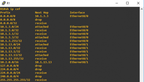

    2.3. Cấu hình địa chỉ cho R1 và static route
    a. Bật tính năng IPv6 unicast-routing
    Code:
    [FONT=Courier New]R1(config)# [B]ipv6 unicast-routing[/B][/FONT]
    b. Cấu hình địa chỉ theo bảng IP
    Code:
    [FONT=Courier New]R1(config)# [B]interface E0/1[/B][/FONT]
    [FONT=Courier New]R1(config-if)# [B]ip address 10.1.13.1 255.255.255.0[/B][/FONT]
    [FONT=Courier New]R1(config-if)# [B]ipv6 address fe80::1:1 link-local[/B][/FONT]
    [FONT=Courier New]R1(config-if)# [B]ipv6 address 2001:db8:acad:10d1::1/64[/B][/FONT]
    [FONT=Courier New]R1(config-if)# [B]no shutdown[/B][/FONT]
    [FONT=Courier New]R1(config-if)# [B]exit[/B][/FONT]
    [FONT=Courier New]R1(config)# [B]interface E0/0[/B][/FONT]
    [FONT=Courier New]R1(config-if)# [B]ip address 10.1.3.1 255.255.255.0[/B][/FONT]
    [FONT=Courier New]R1(config-if)# [B]ipv6 address fe80::1:2 link-local[/B][/FONT]
    [FONT=Courier New]R1(config-if)# [B]ipv6 address 2001:db8:acad:1013::1/64[/B][/FONT]
    c. Cấu hình static route đến các lớp mạng bên kia D1 và default route về R3
    Code:
    [FONT=Courier New]R1(config)# [B]ip route 10.2.0.0 255.255.0.0 10.1.13.13[/B][/FONT]
    [FONT=Courier New]R1(config)# [B]ipv6 route 2001:db8:acad:1050::/64 2001:db8:acad:10d1::d1[/B][/FONT]
    [FONT=Courier New]R1(config)# [B]ipv6 route 2001:db8:acad:1060::/64 2001:db8:acad:10d1::d1[/B][/FONT]
    [FONT=Courier New]R1(config)#[/FONT]
    [FONT=Courier New]R1(config)# [B]ip route 0.0.0.0 0.0.0.0 10.1.3.3[/B][/FONT]
    [FONT=Courier New]R1(config)# [B]ipv6 route ::/0 2001:db8:acad:1013::3[/B][/FONT]

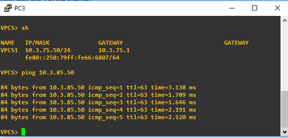

    Phần 3. Cấu hình và kiểm tra Inter-VLAN Routing trên Router R3
    3.1. Cấu hình VLAN cho Swich D2
    a. Tạo VLAN 75, 85 và native VLAN 999
    Code:
    [FONT=Courier New]D2(config)# [B]vlan 75[/B][/FONT]
    [FONT=Courier New]D2(config-vlan)# [B]name Group75[/B][/FONT]
    [FONT=Courier New]D2(config-vlan)# [B]exit[/B][/FONT]
    [FONT=Courier New]D2(config)# [B]vlan 85[/B][/FONT]
    [FONT=Courier New]D2(config-vlan)# [B]name Group85[/B][/FONT]
    [FONT=Courier New]D2(config)# [B]vlan 999[/B][/FONT]
    [FONT=Courier New]D2(config-vlan)# [B]name NativeVLAN[/B][/FONT]
    b. Gán cổng E0/1 vào VLAN 75 và E0/2 vào VLAN 85
    Code:
    [FONT=Courier New]D2(config)# [B]interface E0/1[/B][/FONT]
    [FONT=Courier New]D2(config-if)# [B]switchport mode access[/B][/FONT]
    [FONT=Courier New]D2(config-if)# [B]switchport access vlan 75[/B][/FONT]
    [FONT=Courier New]D2(config-if)# [B]no shutdown[/B][/FONT]
    [FONT=Courier New]D2(config-if)# [B]exit[/B][/FONT]
    [FONT=Courier New]D2(config)# [B]interface E0/2[/B][/FONT]
    [FONT=Courier New]D2(config-if)# [B]switchport access vlan 85[/B][/FONT]
    c. Cấu hình Switched Virtual Interface (SVI) cho VLAN 75
    Code:
    [FONT=Courier New]D2(config)# [B]interface vlan75[/B][/FONT]
    [FONT=Courier New]D2(config-if)# [B]ip address 10.3.75.14 255.255.255.0[/B][/FONT]
    [FONT=Courier New]D2(config-if)# [B]ipv6 address fe80::d2:1 link-local[/B][/FONT]
    [FONT=Courier New]D2(config-if)# [B]ipv6 address 2001:db8:acad:3075::d2/64[/B][/FONT]
    d. Cấu hình trunking, native VLAN 999 và cho phép 3 VLAN vừa tạo qua đường trunk
    Code:
    [FONT=Courier New]D2(config)# [B]interface g1/0/11[/B][/FONT]
    [FONT=Courier New]D2(config-if)# [B]switchport mode trunk[/B][/FONT]
    [FONT=Courier New]D2(config-if)# [B]switchport trunk native vlan 999[/B][/FONT]
    [FONT=Courier New]D2(config-if)# [B]switchport trunk allowed vlan 75,85,999[/B][/FONT]
    [FONT=Courier New]D2(config-if)# [B]exi[/B][B]t[/B][/FONT]
    3.2 Cấu hình Interface VLAN routing trên R3
    a. Cấu hình subinterface tương ứng với 3 VLAN vừa tạo
    Code:
    [FONT=Courier New]R3(config)# [B]interface E0/1[/B][/FONT]
    [FONT=Courier New]R3(config-if)# [B]no shutdown[/B][/FONT]
    [FONT=Courier New]R3(config-if)# [B]exit[/B][/FONT]
    [FONT=Courier New]R3(config)# [B]interface E0/1.75[/B][/FONT]
    [FONT=Courier New]R3(config-subif)# [B]encapsulation dot1q 75[/B][/FONT]
    [FONT=Courier New]R3(config-subif)# [B]ip address 10.3.75.1 255.255.255.0[/B][/FONT]
    [FONT=Courier New]R3(config-subif)# [B]ipv6 address fe80::3:2 link-local[/B][/FONT]

    b. Đặt IP 10.3.75.50/24 GW 10.3.75.1 cho PC3 và thực hiện ping sang PC4: 10.3.85.50/24 GW 10.3.85.1
Name:	PC3 ping PC4.PNG

    Phần 4, chúng ta sẽ tìm hiểu về CEF trên thiết bị ta đã cấu hình. Mục đích của CEF (Cisco Express Forwarding) là tăng tốc xử lý gói tin đi ra khỏi router từ 1 interface. Dữ liệu sẽ được biên tập trong 2 bảng là bảng Forwarding Information Base (FIB) và bảng Adjacency. Nó định nghĩa ngắn gọn gói tin với địa chỉ đích đó thì cần đưa ra cổng nào tương ứng nào.
    Ví dụ, với đích đến là 10.2.0.0/16 thì next hop là địa chỉ 10.1.13.13 tồn tại trên cổng E0/1. Vậy chỉ cần đẩy ra cổng E0/1 sẽ đi đến được next hop.
    Bảng FIB
