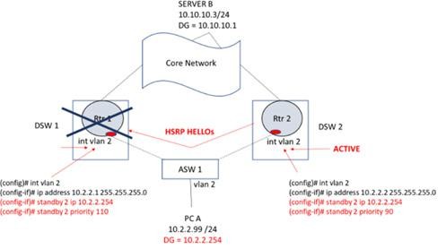

Name:	HSRP AND VRRP 02.jpg
    Hình 2: Cấu hình HSRP và Priority
    Những điều bạn cần biết về HSRP
    HSRP sử dụng các gói HELLO của riêng mình để các bộ định tuyến phát hiện ra nhau. Bất kỳ interface nào được bật HSRP sẽ tự động bắt đầu gửi các gói HELLO theo mặc định ba giây một lần.
    Khi các bộ định tuyến HSRP nhận được các gói HELLO sẽ có một cuộc bầu cử. Một trong các bộ định tuyến sẽ chuyển sang trạng thái Active và bộ định tuyến kia sẽ chuyển sang trạng thái Standby.
    Hã̃y nhớ rằng: Trạng thái của HSRP “ACTIVE” và “STANDBY” chỉ liên quan đến các interface mà HSRP được bật. Đối với tất cả các chức năng khác, các bộ định tuyến vẫ̂̃n hoạt động riêng biệt.
    Nếu các interface hỗ trợ HSRP xuất hiện cùng lúc, thì bộ định tuyến có Priority cao nhất sẽ chuyển sang trạng thái ACTIVE và bộ định tuyến kia sẽ chuyển sang trạng thái STANDBY.
    Theo mô tả trong hình 2 ở trên, Rtr 1 đã trở thành ACTIVE (Priority = 110), Rtr 2 trở thành STANDBY (Pri-ority = 90). Priority mặc định là 100.

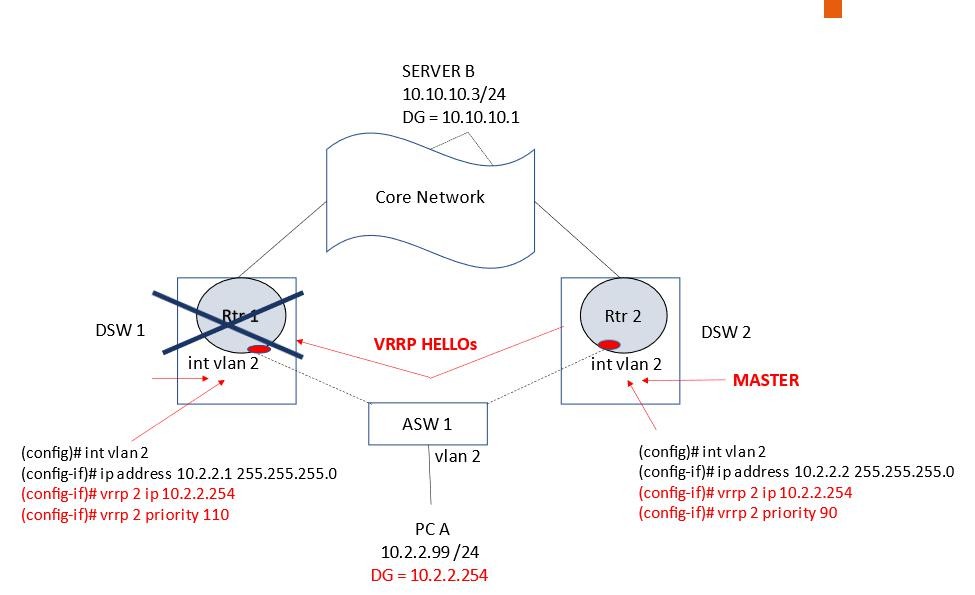

    VRRP sử dụng các gói HELLO của riêng mình để các bộ định tuyến phát hiện ra nhau. Bất kỳ interface nào được bật VRRP sẽ tự động bắt đầu gửi các gói HELLO theo mặc định mỗi giây.
    Khi các bộ định tuyến VRRP nhận được các gói HELLO, sẽ có một cuộc bầu cử. Một trong các bộ định tuyến sẽ chuyển sang trạng thái Master và bộ định tuyến kia sẽ chuyển sang trạng thái Backup.
    Hã̃y nhớ rằng: Các trạng thái của VRRP “MASTER” và “BACKUP” chỉ liên quan đến các interface mà VRRP được bật. Đối với tất cả các chức năng khác, các bộ định tuyến vẫ̂̃n hoạt động riêng biệt.
    Như trong hình 3 dưới đây, Rtr 1 đã trở thành MASTER (Priority = 110), Rtr 2 trở thành DỰ PHÒNG (Priority = 90). Priority mặc định là 100.
Name:	HSRP AND VRRP 03.jpg
    Hình 3: Cấu hình VRRP và Priority
    Một điểm khác biệt quan trọng giữa HSRP và VRRP là trong VRRP sau khi cuộc bầu cử đã diễn ra, chỉ có MASTER tiếp tục gửi HELLO. Trong HSRP, cả ACTIVE và STANDBY tiếp tục gửi HELLO.

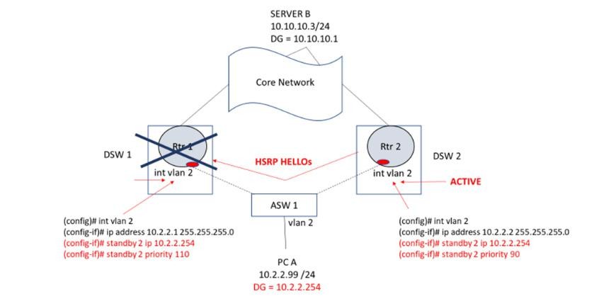

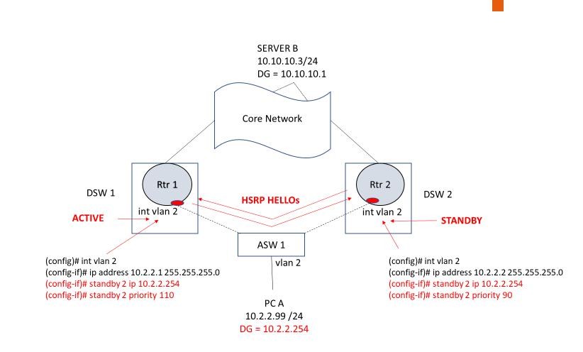

    • Chuyển đổ̂̉i dự phòng hoạt động như thế nào trong FHRP?
    Chìa khóa để chuyển đổi dự phòng trong FHRP là các gói HELLO.
    Trong hình 2 (HSRP) hoặc hình 3 (VRRP), nếu Rtr 1 hoặc đường đến Rtr 1 bị lỗi thì bộ định tuyến dự phòng (Rtr 2) sẽ không nhận được gói HELLO nữa. Do đó, bộ định tuyến dự phòng (Rtr 2) sẽ tự trở thành ACTIVE (HSRP) hoặc MASTER (VRRP) sau khi Hold Timer hết thời gian; Hold Timer mặc định là 10 giây đối với HSRP và 3 giây đối với VRRP.

    Với HSRP (hình 4) hoặc VRRP (hình 5), các điểm cuối không cần cập nhật vì default gateway của chúng vẫ̂̃n đúng (trỏ tới V.IP) và bộ nhớ đệm ARP của các điểm cuối cũng vẫ̂̃n chính xác (V. IP được phân giải thành V.MAC).
    Do đó, đối với các gói từ các điểm cuối đến một Subnet khác, khung sẽ vẫ̂̃n có V.MAC chính xác làm MAC đích trong tiêu đề Layer 2. Bộ định tuyến Active mới (Rtr 2) sẽ chuyển tiếp các gói một cách bình thường.

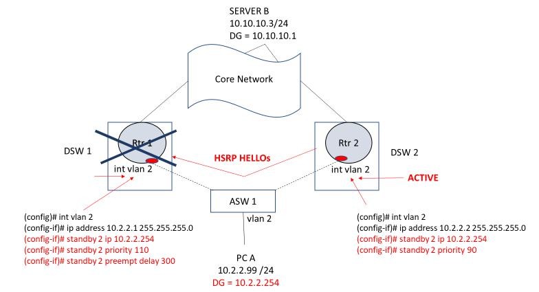

    Giải pháp cho vấn đề này là cấu hình delay trên lệnh preempt để bộ định tuyến vừa xuất hiện sẽ đợi vài giây trước khi tiếp quản bộ định tuyến chuyển tiếp hiện tại:
    Trong HSRP, lệnh để định cấu hình preempt delay là: (config-if) # standby # preempt delay minimum <0-3600> Trong VRRP, lệnh để định cấu hình thời gian trễ trước là: (config-if) # vrrp # preempt delay minimum <0-3600>.
Name:	HSRP AND VRRP 07.jpg
    Hình 7: Preempt delay trong HSRP
    Trong hình 7 ở trên, Rtr2 hiện là bộ định tuyến Active. Khi Rtr 1 trở lại, HSRP sẽ bắt đầu chạy trên Rtr 1 nhưng nó sẽ đợi 300 giây trước khi gửi thông báo HSRP Coup và do đó, chỉ đảm nhận vai trò Active tại thời điểm đó.
    Độ trễ 300 giây thường là quá đủ để Interior Gateway Protocol xây dựng bảng định tuyến vì vậy Rtr 1 sẽ chuyển tiếp các gói IP ngay khi nó trở thành bộ định tuyến Active. Sau đó, các gói tin sẽ không bị loại bỏ khi một bộ định tuyến chuyển tiếp mới tiếp quản từ bộ định tuyến chuyển tiếp hiện tại.

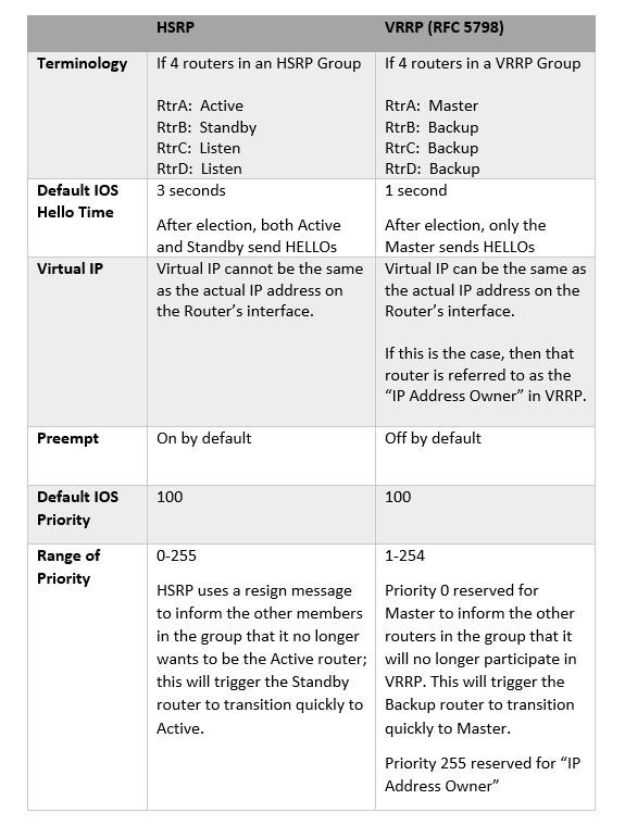

    • Tóm tắt những điểm giống và khác nhau giữa HSRP và VRRP
Name:	HSRP AND VRRP 08.jpg
    Hình 8: So sánh HSRP và VRRP
