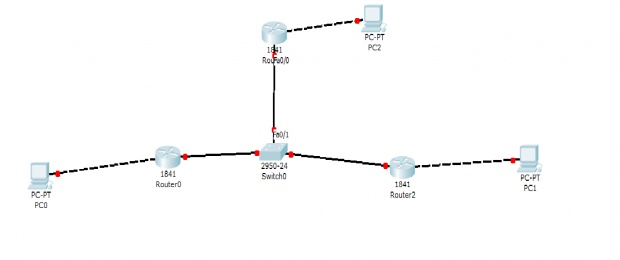

    các anh (chị) có thể chỉ giùm e cách route các router sử dung defaule route ...sao cho có thể ping giữa các máy tính thấy được nhau....!!!:))

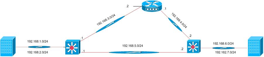

    chào mọi người, mình cũng có vấn đề như sau:
    tất cả đều định tuyến tỉnh:
    - một kết nối trực tiếp giữa 2 switch layer 3(3750) và một kết nối thông qua route (1841)
    - yêu cầu: khi một trong 2 đường đức thì Lan trong hai tòa nhà vẫn thông thông nhau.
    lưu ý: Vì kết nối xa nên phải qua nhà cung cấp dịch vụ vì vậy khi một trong các đường kết nối đức thì tín hiệu vật lý các post route và switch vẫn sáng. nên route và switch sẽ không tự chuyển sang đường backup.
      Yêu cầu sử dụng default route nên mình làm thế này.

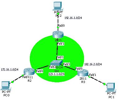

      R1(config)#interface f0/0
      R1(config-if)#ip address 192.16.1.1 255.255.255.0
      R1(config-if)#no shut
      R1(config-if)#exit
      R1(config)#interface f0/1
      R1(config-if)#ip address 123.1.1.1 255.255.255.248
      R1(config-if)#exit
      R1(config)#ip route 0.0.0.0 0.0.0.0 f0/1
      R2(config)#interface f0/1
      R2(config-if)#ip address 172.16.1.1 255.255.255.0
      R2(config-if)#no shut
      R2(config-if)#exit
      R2(config)#interface f0/0
      R2(config-if)#ip address 123.1.1.2 255.255.255.248
      R2(config-if)#exit
      R2(config)#ip route 0.0.0.0 0.0.0.0 f0/0
      R3(config)#interface f0/1
      R3(config-if)#ip address 182.16.2.1 255.255.255.0
      R3(config-if)#no shut
      R3(config-if)#exit
      R3(config)#interface f0/0
      R3(config-if)#ip address 123.1.1.3 255.255.255.248
      R3(config-if)#exit
      R3(config)#ip route 0.0.0.0 0.0.0.0 f0/0

        ak cho mình hỏi có cần phải đật địa chỉ cho switch ko....sao mình ping địa chỉ các router vs nhau ko thấy dc...
          Originally posted by starpoint View Post
          thanks hellydra nhìu...
          Trong bài này ko cần cấu hình switch.
          Mình vẫn ping đc giữa các router mà. (Có thể bạn phải đợi 1 lúc mới ping đc hoặc ping lần đầu ko đc nhưng ping lần sau là đc đó.)
            [ATTACH=CONFIG]4702[/ATTACH]
            Bỏ qua lưu ý vì mình ko xử lý đc nếu nhà cung cấp dịch vụ có vấn đề gì đi chăng nữa.
            Yêu cầu của bạn chắc cũng ko khác yêu cầu của chủ thớt này nên mình cũng định tuyến giống bài trên.
              Hi, bạn xem sơ đồi mạng đi, Mạng này yêu cầu route những lớp cần thôi. không cho dùng default
              thanks nhé!
                thanks nhé!
                Bạn có thể chi tiết yêu cầu hơn được ko? vì mình đọc yêu cầu hiện tại vẫn chưa hiểu rõ yêu cầu.
                Mình cũng muốn học hỏi từ thực tế của các bạn.
                Cheer
                  - mình quên chú thích trên sơ đồ nên tạm quy định vậy nhé: toà nhà bên trái có lớp mạng 192.168.1.0/24 và 192.168.2.0/24 là Nha1 và switch1 bên phải là tòa nhà 2 và switch2.
                  - khi định tuyến tỉnh thành công thì từ PC bất kỳ ở lớp mạng 192.168.1.0/24 sẽ ping thấy 192.168.6.0/24
                  - Đường đi ưu tiên: 192.168.1.0/24 ----->192.168.3.0/24 ------à192.168.4.0/24-----à192.168.6.0/24.
                  - đường kết nối trực tiếp 192.168.5.0/24 làm dự phòng.
                  - yêu cầu khi đường chính đức nó sẻ chuyển qua chạy đường backup. Nhưng chỉ định tuyến tỉnh mới ác. Không mần ăn gì được.
                    Bạn có thể tìm hiểu tính năng IP SLA, định tuyến tĩnh kết hợp với "track" IP SLA sẽ giải quyết vấn đề này
                      http://www.firewall.cx/cisco-technic...sla-basic.html
                      Cam on ban, cai nay minh cung co xem roi nhung IOS cua switch minh khong ho tro tinh nang ip sla.

                          Lưu ý là nếu mọi người sử dụng default route có khả năng sẽ xảy ra loop gói tin nếu chúng ta ping phải một địa chỉ không tồn tại trên hệ thống mạng
                            yêu cầu: khi một trong 2 đường đức thì Lan trong hai tòa nhà vẫn thông thông nhau => bạn sử dụng IP SLA nhé
