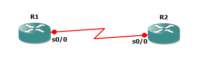

Lab Ripv2 source validation
Yêu cầu:
Giải đáp:
Bước 1:
Cấu hình trên R1
R1(config)#int s0/0
R1(config-if)#no shut
R1(config-if)#encapsulation PPP
R1(config-if)#ip add negotiated
Cấu hình trên R2
R2(config)#int s0/0
R2(config-if)#no shut
R2(config-if)#ip address 155.1.13.2 255.255.255.0
R2(config-if)#encapsulation ppp
R2(config-if)#peer default ip address 155.1.13.1
Kiểm tra trên R1 về việc đã nhận được địa chỉ IP từ R2

Yêu cầu:
- Cấu hình encapsulation giữa R1 và R2 là PPP
- Interface của R2 là 155.1.13.2/24
- Cấu hình R2 gán IP 155.1.13.1/32 cho R1 bằng giao thức IPCP
- Đảm bảo mạng hội tụ bình thường.
