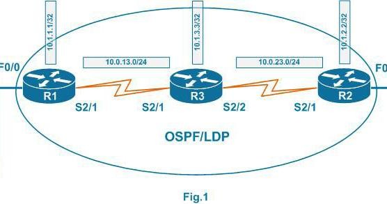

    Các tính năng này có thể được truy cập của MPLS router bằng cách sử dụng câu lệnh ping mpls ipv4 hoặc traceroute mpls ipv4. Ở ví dụ dưới đây sẽ cho thấy (lưu ý tar-get ở đây là một route, không phải là một địa chỉ host)Việc xem và đối chiếu trong bảng định tuyến (RIB
    – routing table), bảng label (LIB
    – Label Information Table ), bảng thông tin chuyển tiếp nhãn (LFIB - Label Forwarding Information Table) thực sự tốt, do vậy sử dụng các công cụ trên là một cách để kiểm tra LSP có thực sự truyền lưu lượng đến mục tiêu đã cho. Đối với Layer 3 VPN, bạn có thể có được tất cả label bạn cần và các route đều ổn định, nhưng lại không xác định được lưu lượng traffic.
    R1#ping mpls ipv4 4.4.4.0/24
    Sending 5, 100-byte MPLS Echos to 4.4.4.0/24,timeout is 2 seconds, send interval is 0 msec: Codes: ‘!’ - success, ‘Q’ - request not sent, ‘.’ - timeout,
    ‘L’ - labeled output interface, ‘B’ - unlabeled output interface, ‘D’ - DS Map mismatch, ‘F’ - no FEC mapping, ‘f’ - FEC mismatch,
    ‘M’ - malformed request, ‘m’ - unsupported tlvs, ‘N’ - no label entry, ‘P’ - no rx intf label prot, ‘p’ - premature termination of LSP,
    ‘R’ - transit router, ‘I’ - unknown upstream index,
    ‘l’ - Label switched with FEC change, ‘d’ - see DDMAP for return code, ‘X’ - unknown return code, ‘x’ - return code 0
    Success rate is 100 percent (5/5), round-trip min/avg/max = 740/816/868 ms Total Time Elapsed 4160 ms
    R1#traceroute mpls ipv4 4.4.4.0/24
    Tracing MPLS Label Switched Path to 4.4.4.0/24, timeout is 2 seconds Codes: ‘!’ - success, ‘Q’ - request not sent, ‘.’ - timeout,
    0 10.0.12.1 MRU 1500 [Labels: 16 Exp: 0]
    L 1 10.0.12.2 MRU 1500 [Labels: 16 Exp: 0] 348 ms
    L 2 10.0.13.3 MRU 1504 [Labels: implicit-null Exp: 0] 360 ms ! 3 10.0.14.4 384 ms
    Sử dụng MPLS Ping và MPLS Traceroute có thể giúp xác định đường đi đó có thực sự tốt không, nếu không thì vấn đề nằm ở đâu.
